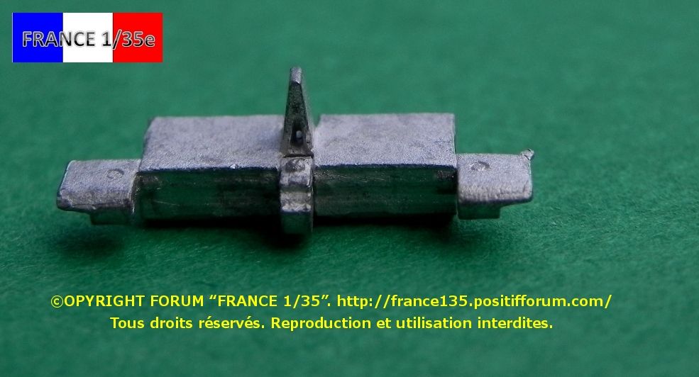

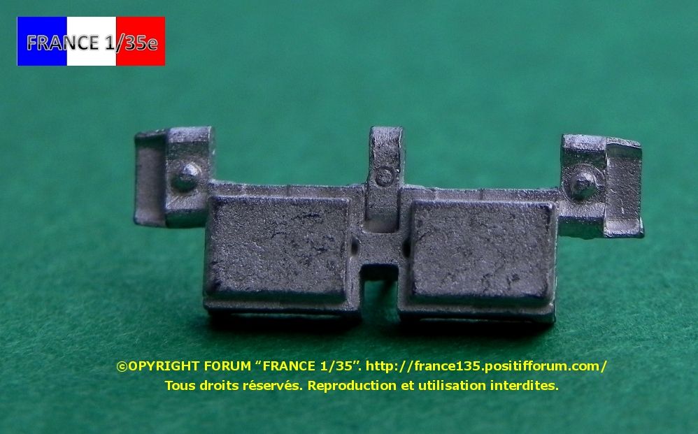

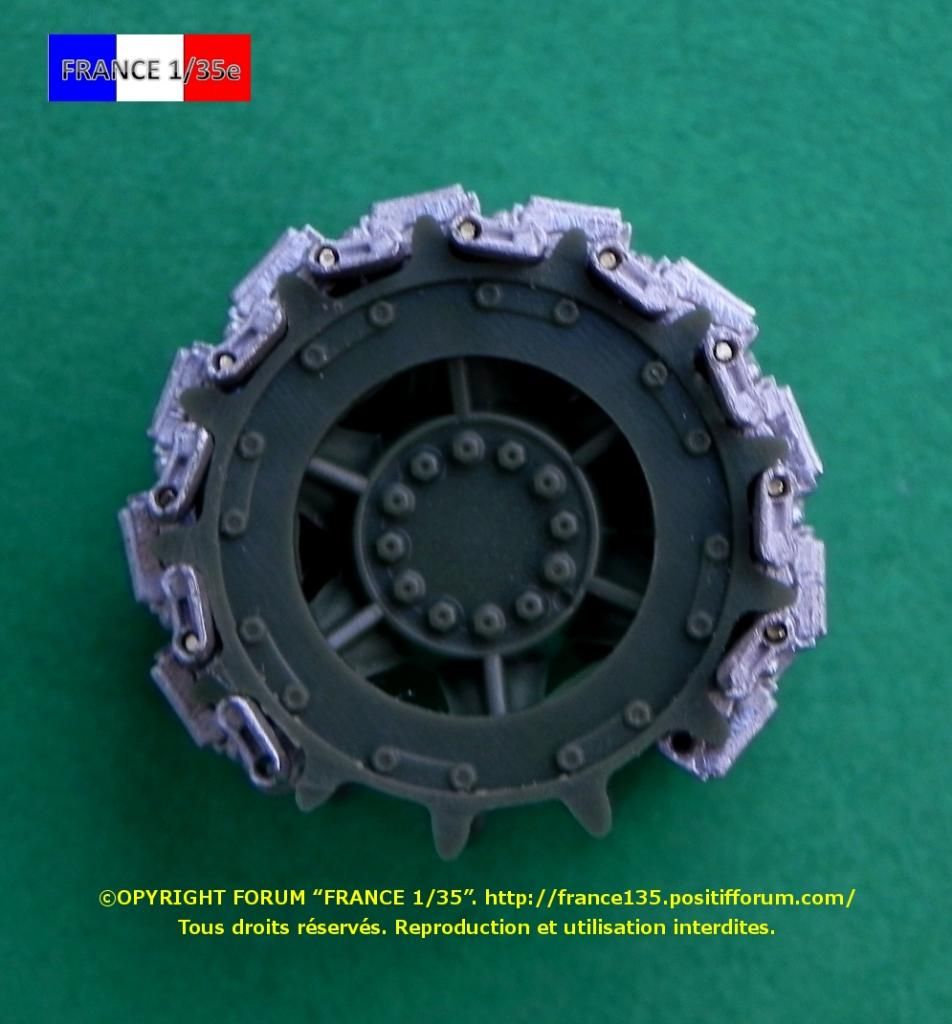

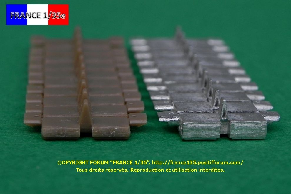

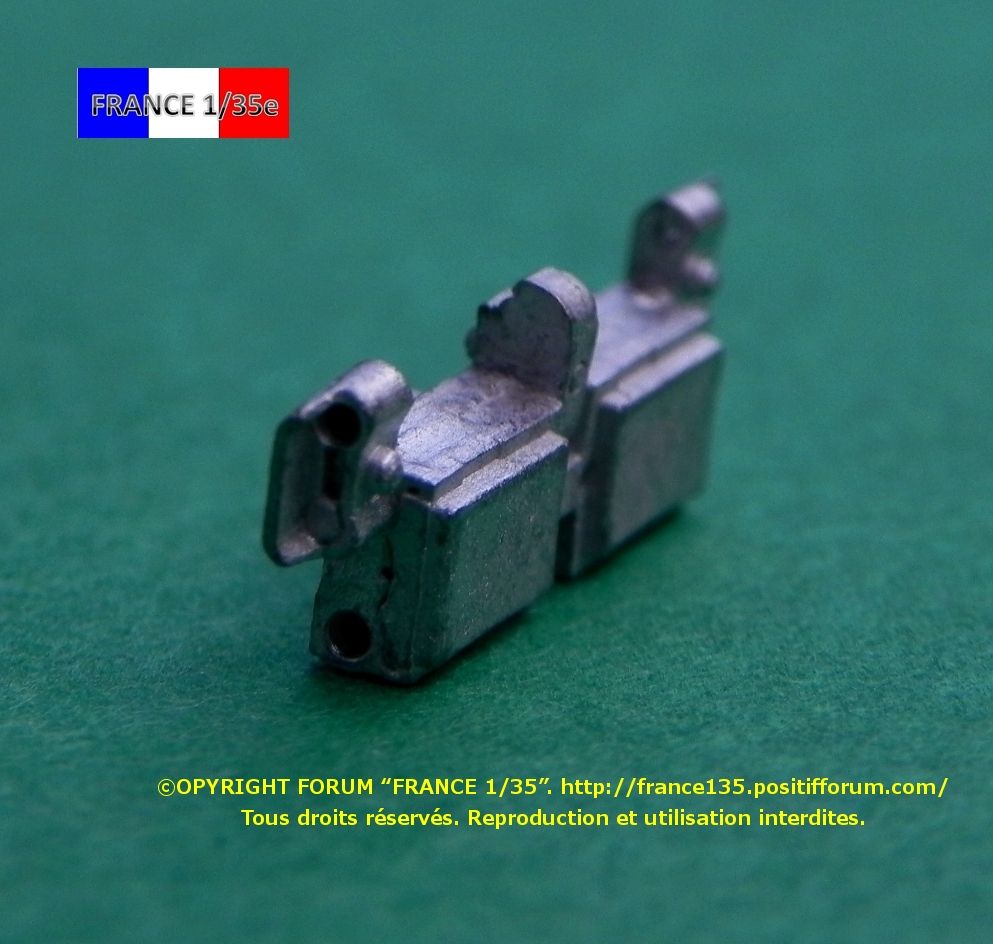

Globalement, les chenilles à connecteurs pour AMX 30 de Friulmodel sont plus précises et plus détaillées que celles d'Hobby-Boss. Elles sont de même plus "épaisses" et donc plus conformes par rapport à la réalité. En revanche, je ne suis pas du tout fan du système de montage. En effet, il faut enfiler des petits axes de 3,5mm de long (à tailler dans le fil de laiton inclus) qui ont une tendance assez pénible à vouloir se faire la malle à la moindre occasion. Il faudra sans doute renforcer le montage de micros points de colle (cyano en gel par exemple).
Le prix est aussi plus élevé, presque le triple par rapport à du Hobby-Boss

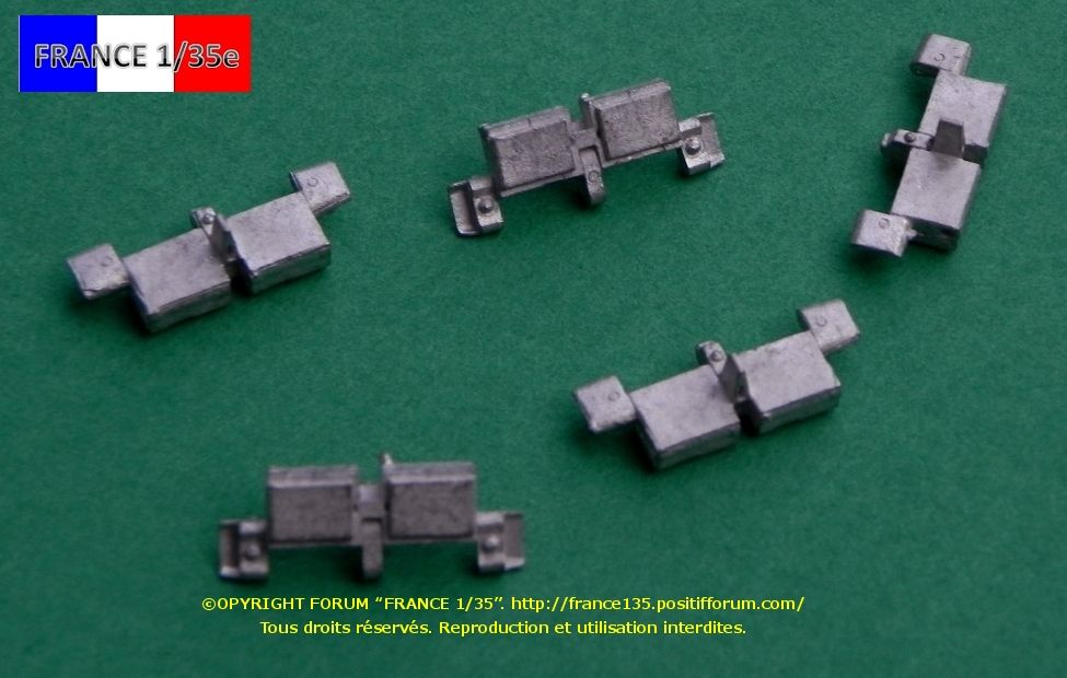

2/. Pièces:
Le contenu, très "classique"...

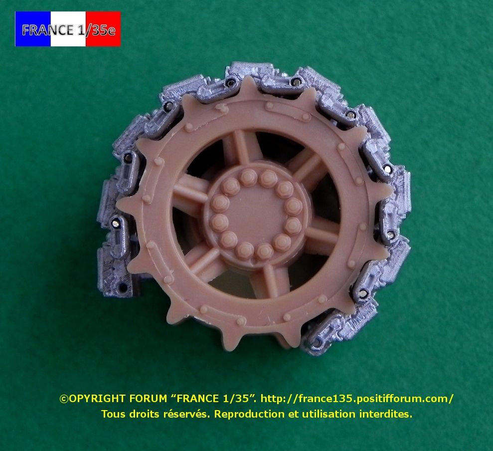

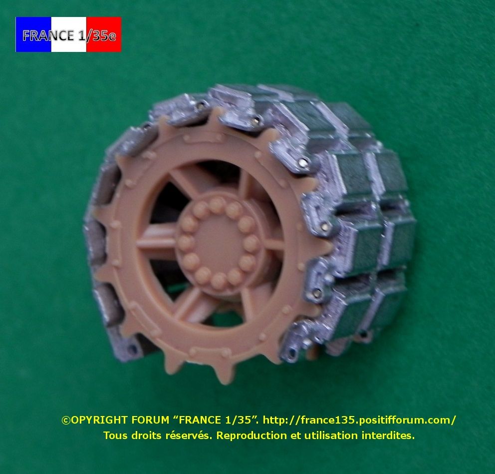

3/. Montage sur le barbotin MENG Model:

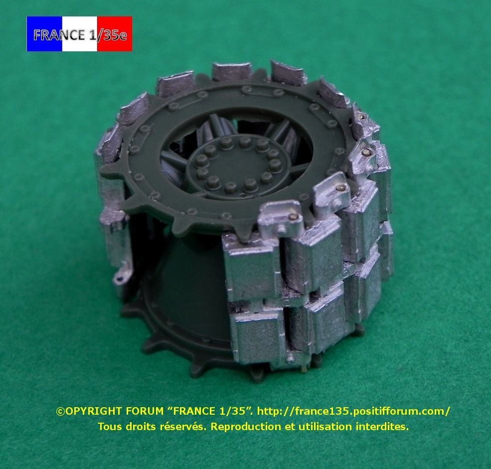

4/. Montage sur le barbotin Hobby-Boss:

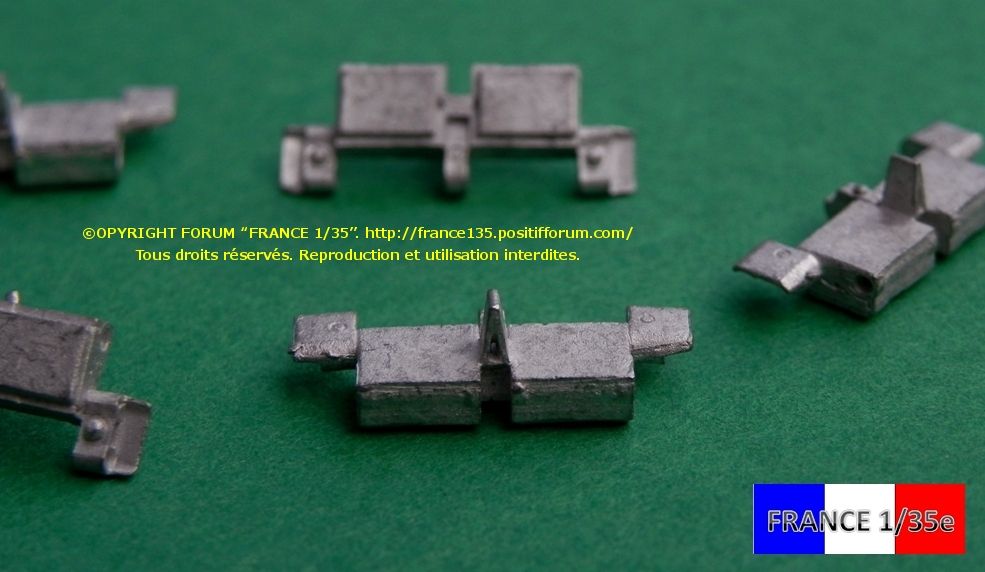

5/. Comparaison Friulmodel/Hobby-Boss:

Achat obligatoire pour moi.
Ya pas photo, les Friuls sont plus convaincantes.
Mais toujours le même problème d'alignement des connecteurs avec les patins.
Re: "AMX 30 family. German tracks", chenilles à connecteurs pour AMX 30. Friulmodel, 1/35, ref ATL-144. Métal.
Message  Jacques le Mar 3 Déc 2013 - 22:11
Il est vrai que tant que les fabricants n'auront pas compris qu'un connecteur est "mobile aux deux extrémités", ça n'arrangera pas les choses. Spade Ace Models y arrive bien lui.

Je viens tout juste de recevoir un jeu : dans le petit paquet, il y a des patins avec connecteurs inclinés, à utiliser autour du barbotin et poulie de tension.
Alors ? Que demande le peuple ?  Very Happy
