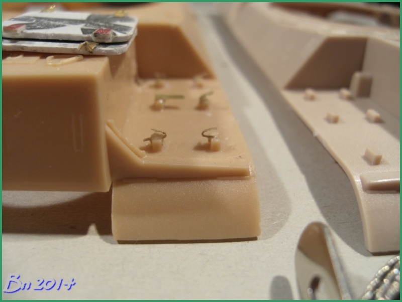

Alors , après quelques erreurs de dimensions,de forme,pièces qui sautent,celles qui tiennent pas ....enfin bref tout ce qui fait le charme du "scratch" ,j'ai fais ça en 5-6h.
-Fabrication des plaques d'étanchéité (avec leur attaches et charnières)des trappes moteur,pour les passages en immersion.
Carte de cinéma,de fidélité etc etc ...... et chute de support PE pour les diverses charnières des plaques.
-Ponçages et fabrication des coffres latéraux avec leur charnières .
Idem en cartes + fils électrique de petit diamètre pour les charnières des coffres
L'original et le "scratch".
-Rebouchage des plaques et trous sur le glacis avec de la carte et du Putty Tamiya .
A gauche ,les essais divers ......
En somme , une première pour moi sur le "scratch" !
