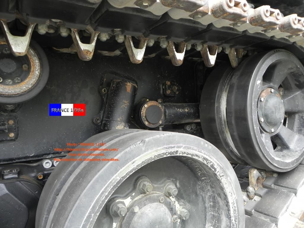

Pour la couleur du bas de caisse, des galets, du barbotin et de la poulie de tension, c’est noir… La preuve en images…
Pour le barbotin, les arrêtes des dents seront en métal puisque en contact avec les patins de la chenille, la peinture noire ne tenant pas le coup très longtemps… Il est également intéressant de jouer sur la couleur de la bande caoutchoutée des galets et de la poulie de tension. En effet, dans la réalité, la couleur du caoutchouc n’est pas noire, elle tire sur le brun et le gris foncé selon l’usure, l’âge du caoutchouc, l’angle du vue, la lumière, etc.
