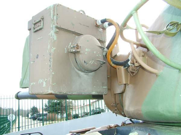

Alors ,
Après 2h de bataille au corps à corps ,après avoir ,mesurer,positionner ,défait ,fait ,plier,mesurer,positionner,défait ,fait coller ,décoller.....j'ai réussi à faire les 2 câbles de différent diamètre qui part du téléphone à la boite de dérivation et de celle ci jusqu'au char , pour le téléphone extérieur qui se trouve à l 'arrière.
De même pour la camera "Castor" DIVT-13A avec ces deux câblages de différent diamètre et sa durite pour ,je pense ,commander l 'ouverture de la trappe de protection .Rajout aussi ,pour le fun ,l'anneau de levage .
Et pour finir ,les deux câbles de gros diamètre pour le phare Ph8-B de l' Infra Rouge .
Pour rien vous cacher ,je suis très content de mon travail sur ce coup là !Un peu d'auto-congratulation ne fait pas de mal ! :mrgreen:
Aller ,je laisse sécher tout ça ,un peu de repos pour ma tension et j'y retourne !
Petit BN
