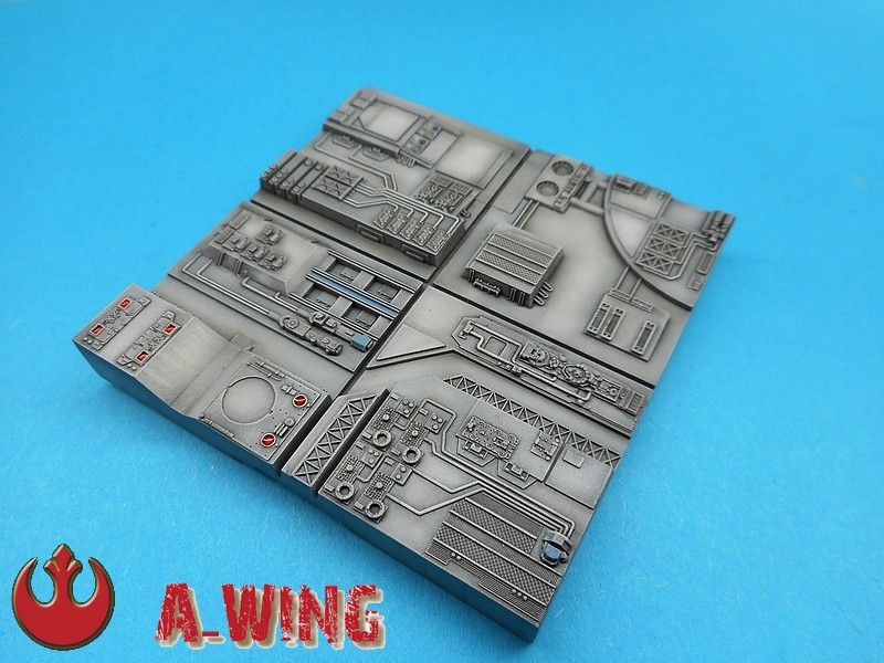

Sinon , avant d'attaquer le masquage du pit pour les débuts de la peinture , j'ai voulus pour une fois faire une partie du socle l'histoire
de me remettre dans le bain avec les couleurs !
Donc , pour celui-ci il est fini !!!
J'ai voulus tester une peinture légère pour faire ressortir les multitudes de détails qui le compose   Rolling Eyes Rolling Eyes
