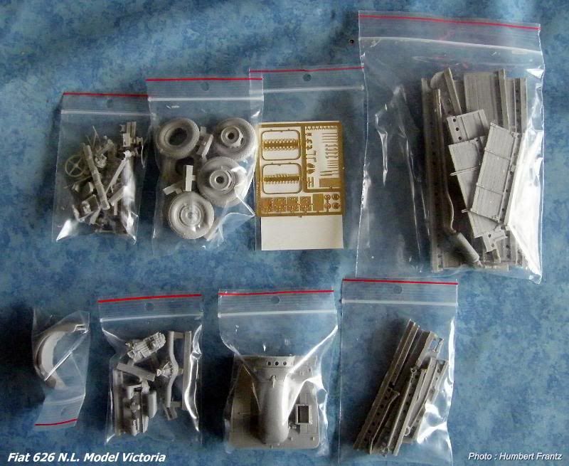

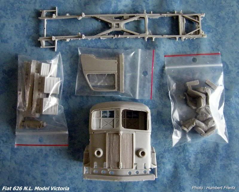

Tout est bien rangé par sous ensemble,donc très pratique

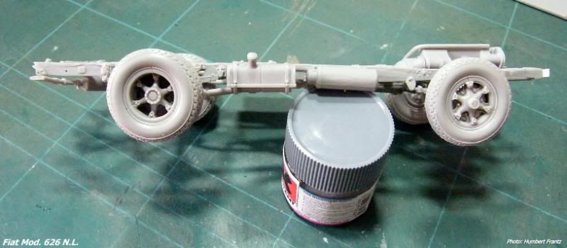

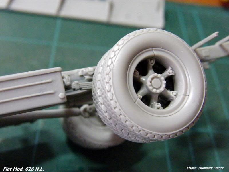

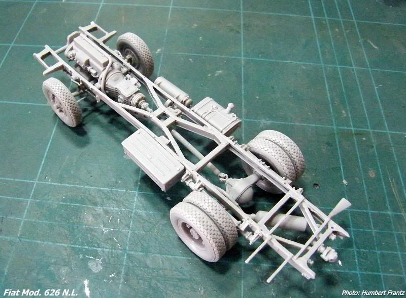

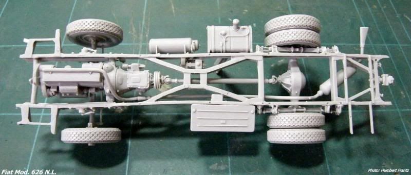

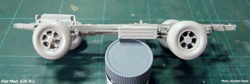

Je commence par le châssis:

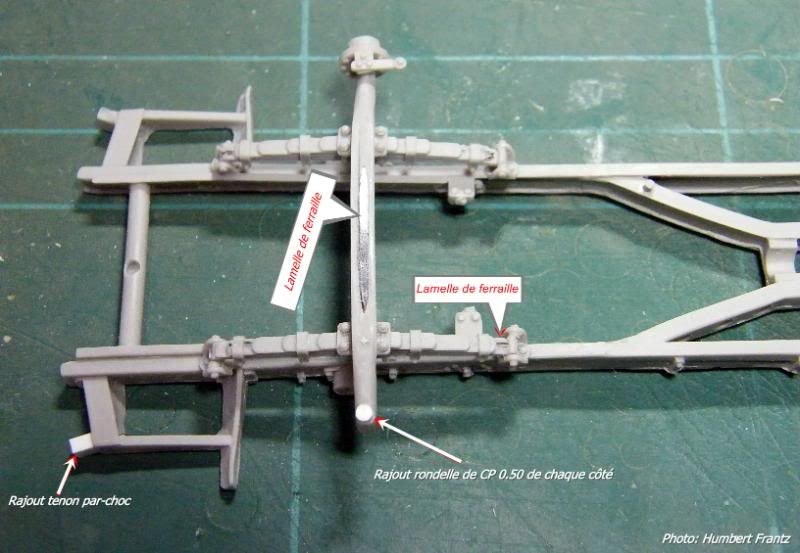

Le châssis était voilé, donc rattrapage du mieux que je pouvais au sèche cheveux.

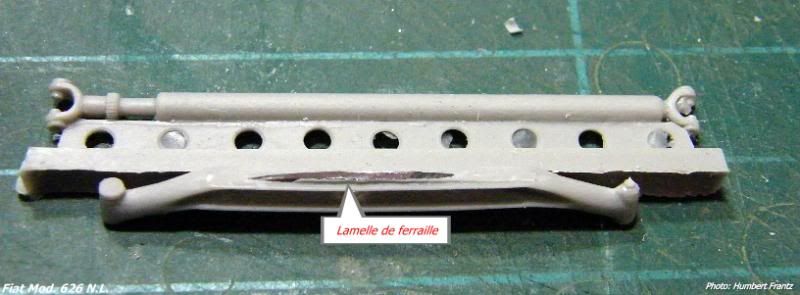

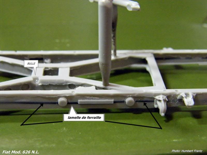

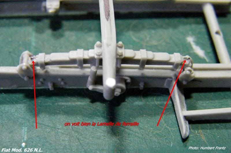

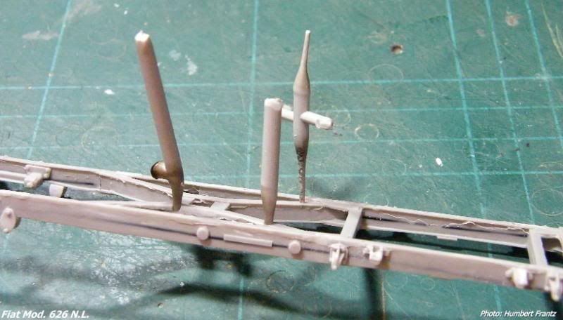

2emme surprise lorsque que j'étais en train de découper mes pièces avec la Dremel je vois des étincelles Shocked
il ont incorporé dans le châssis, lames de ressort,ect des lamelles de ferrailles les photos parlent d'elles-mêmes !!!!!!!!je pense que c'est pour solidifier certaines pièces

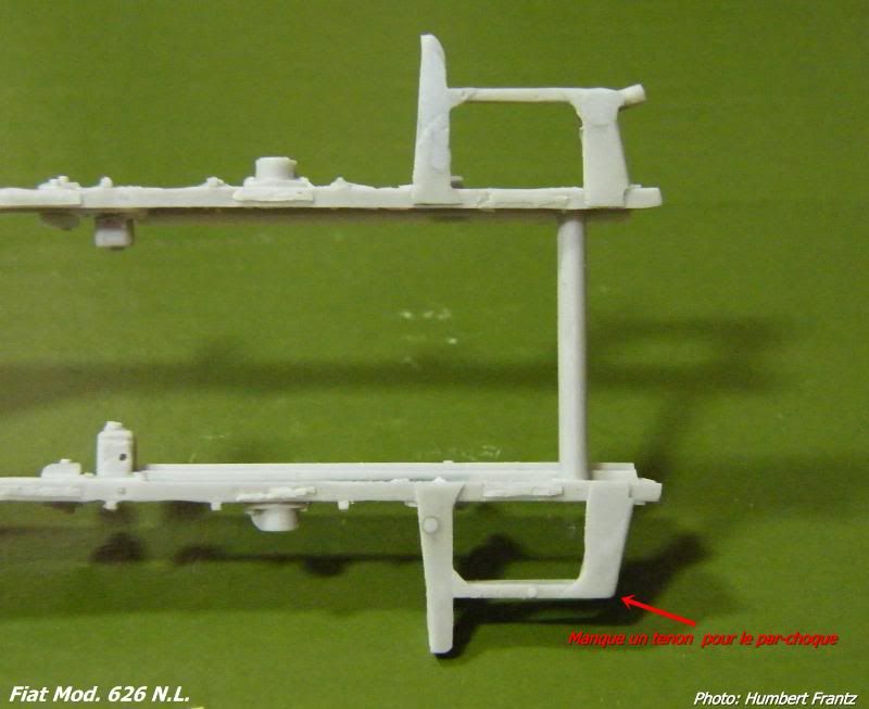

Il manquait un tenon sur le pare choc avant que j'ai refait

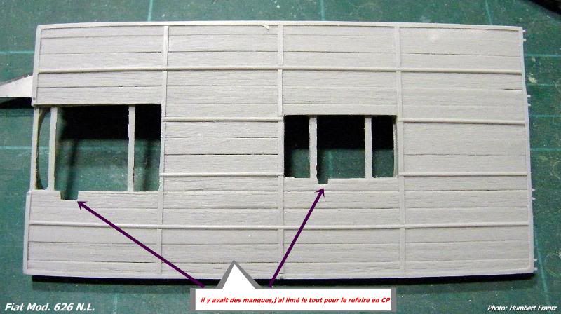

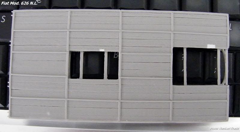

Le plateau:
Le plateau il y avait des manques, j'ai refait fait ça en carte plastique

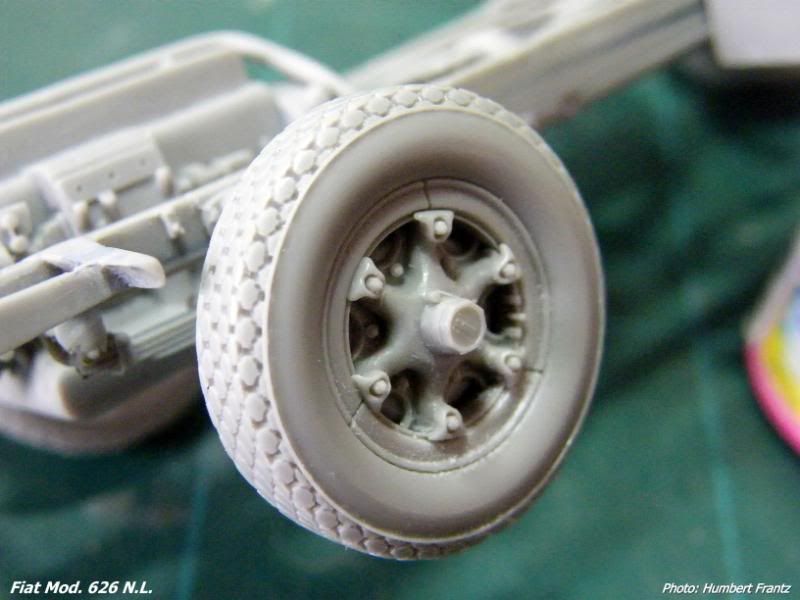

Sinon toutes les petites pièces sont impeccables très bien moulées,et les carottes de moulage sont minimes.
Tout n'est pas mauvais au contraire

en revanche le coup des lamelles de metal:pas glop!!
il vaut mieux s'en rendre compte rapidement...
et avec cette histoire,tu n'as pas eu trop de mal a redresser le chassis???

et avec cette histoire,tu n'as pas eu trop de mal a redresser le châssis???
enfin,bonne continuation,hate de voir la suite du montage!!!
amitiés,philippe
Pour le redresser j'ai un vieux sèche cheveux,je m'y suis pris en plusieurs fois
