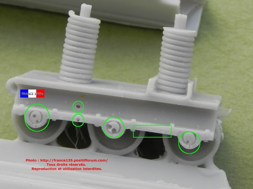

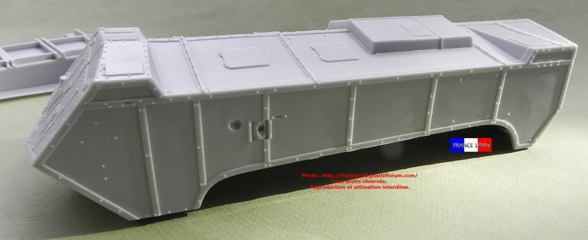

Le kit en lui-même se décompose en 49 pièces seulement… C’est peu en effet. La qualité du moulage a des hauts et des bas, mais rien de bien insurmontable… J’ai noté tout de même de biens grosses boulettes, dont une assez conséquente : le capot de ventilation blindé sur le toit, en effet celui-ci ne doit absolument pas reposer à même le toit, il y a un écart. Dans la configuration présente sur le kit, cette partie est en contact avec le toit proprement dit. Autant dire que refaire cette partie ne va pas être une petite balade de santé, en effet, toute la caisse du kit SPARTA est moulé d’un seul tenant, et en outre dans une résine très épaisse… Bref, ce sera très difficile. Je réfléchi actuellement à une astuce afin de simplifier la tâche, mais cela me semble bien compromis… Autre erreur, le tuyau d’échappement. Celui-ci prend un chemin qui à mon sens n’est pas du tout fidèle à la réalité en plus d’être d'une section rachitique. En revanche, il suit au millimètre près celui des plans publiés dans le livre AJ-Press consacré aux chars Schneider et Saint-Chamond… Et voilà bien l’erreur… Ces plans sont certes très beaux, mais ils ne sont pas à 100% fidèles… Le concepteur du master s’en est sans doute trop fié, ce qui explique les nombreuses erreurs. Ce concepteur aurait du choisir de réaliser le modèle actuellement visible à Saumur, les photoscopes ne manquent pas sur le Web, avec le plan idoine, le résultat aurait été tout autre…

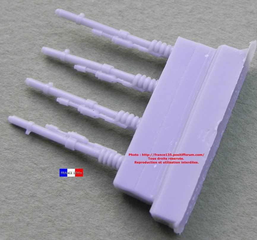

Les mitrailleuses Hotchkiss Mle 14, au nombre de quatre sont assez mal moulées (tordues pour la plupart) et sous-dimensionnées… Là aussi, il faudra les remplacer, par des Heller (groupe mitrailleur), mais ce sera encore un échange coûteux, car il faudra quatre boites, à moins de mouler un exemplaire et de le dupliquer… Il est vrai que toute l’arme n’est pas nécessaire, le kit SPARTA n’offrant aucun détail intérieur… Il existe aussi chez Calibre 35 la référence 35 058 proposant deux mitrailleuses Hotchkiss "nues"... Elles sont assez jolies, livrées par deux dans la pochette, mais assez coûteuses...

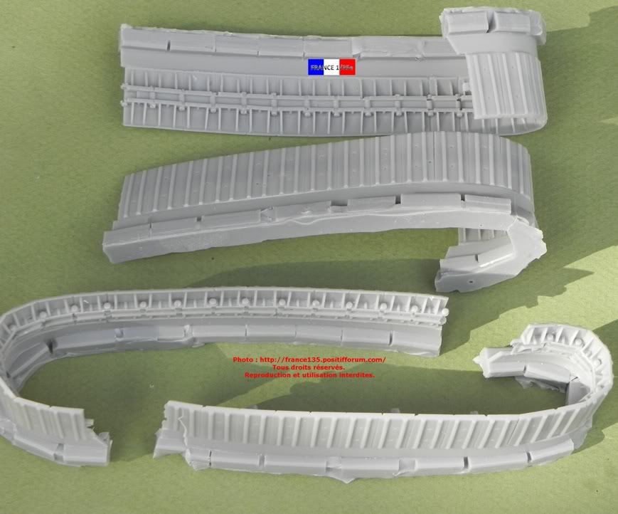

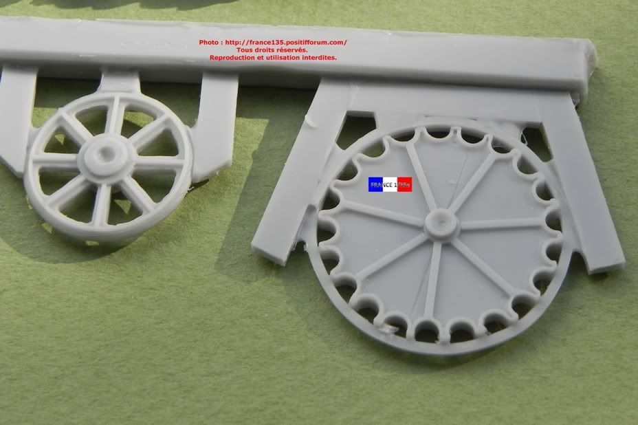

Les chenilles sont constituées de deux demi-tronçons par côté. Elles sont moulées sur des carottes de moulage énormes, sans doute afin de se garantir contre d’éventuelles déformations… Si l’intention est louable, il ne faut pas démouler trop tôt non plus ! Sur le kit en ma possession, elles sont toutes déformées, et c’est sans compter sur les bulles qui gâchent encore plus le portrait…

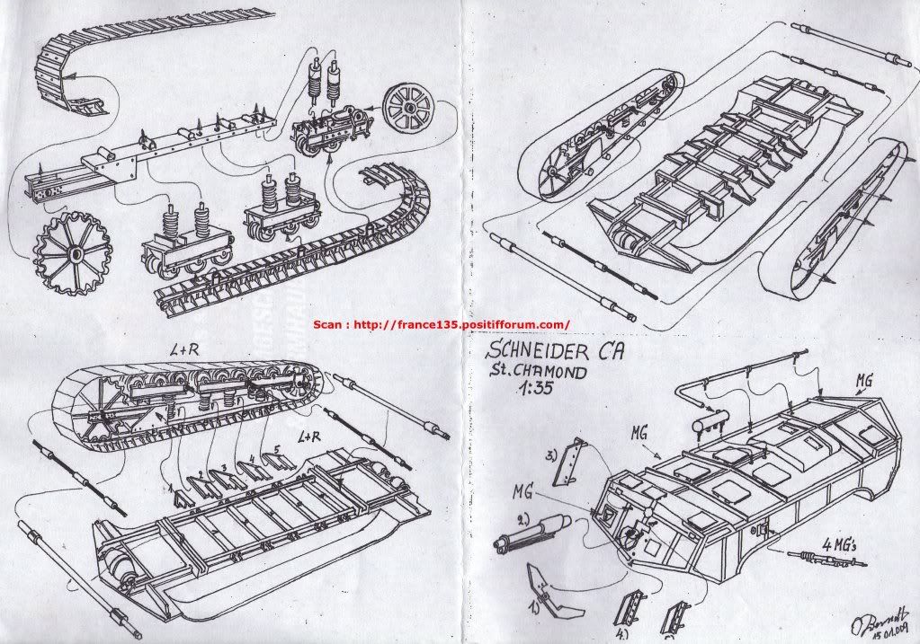

La notice est très succincte (une feuille format A4 photocopiée d’un seul côté), peu explicite et n’offrant aucune info quant aux décos fournies sur la petite planche de décals présente dans la boite (un bon point cependant, les artisans en fournissant sont assez rares…)… Il faudra donc se référer à la documentation existante… Enfin, sur cette notice, il est fait mention également du Schneider CA, là on doit friser le grand n'importe quoi... Shocked

2/. Notice:
Au format A4, imprimée que d'un seul côté... Aucune mention ou information quant aux décorations possibles avec la planche de décals fournie... Dommage, ça fait "léger". Ceux qui connaissent les kits SPARTA devraient s'attendre à mieux. J'ai l'A7V de la marque et là, c'est autre chose (papier glacé et couleurs, etc.)... Bref, un petit arrière goût "de vite fait, mal fait"... On note la mention de "Schneider" sur la notice, "hors sujet" bien entendu...

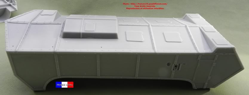

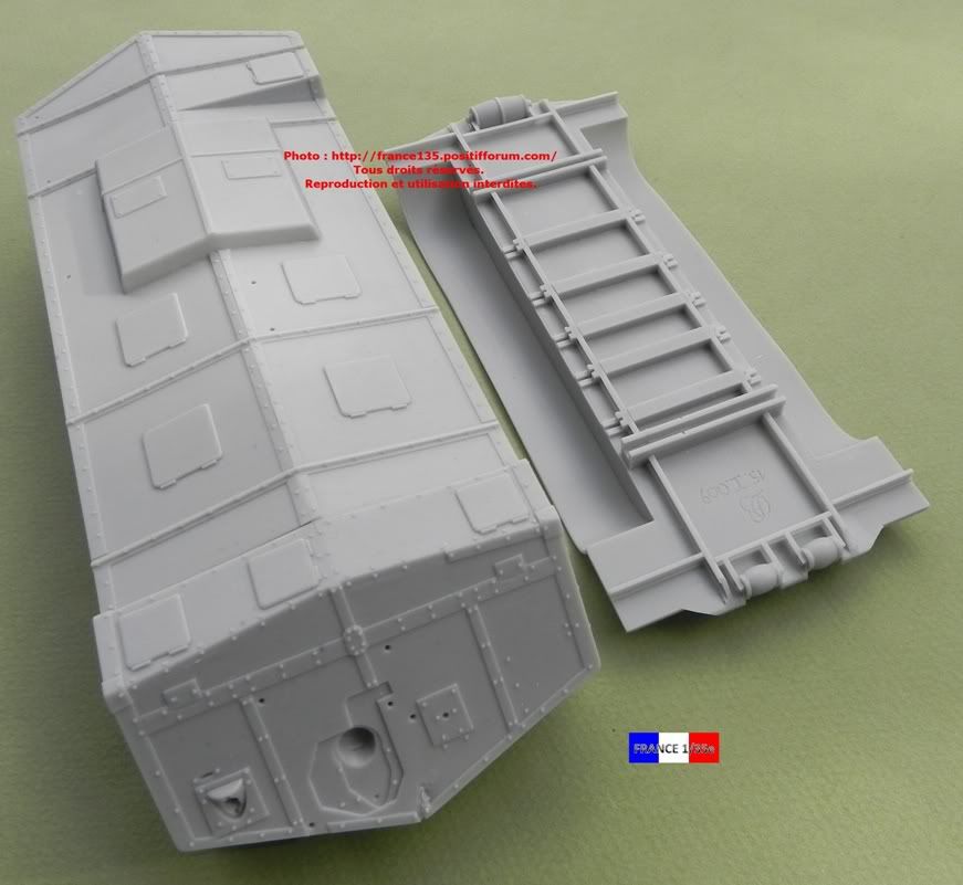

Quelques vues de la coque supérieure. Cette pièce moulée d'un seul tenant constitue le corps du kit, toutes les autres pièces viendront s'y greffer...

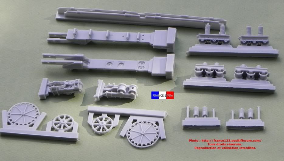

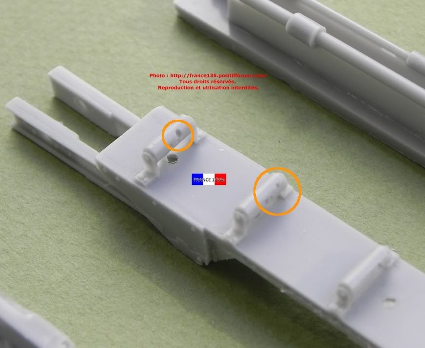

Le châssis/porte train de roulement.

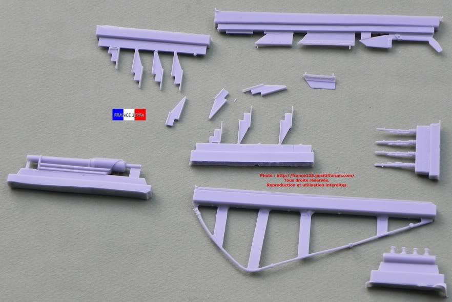

Les pièces constituant le train de roulement, les chenilles, l'armement et les divers accessoires...

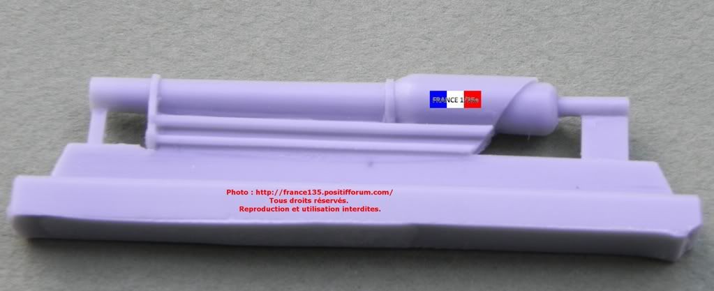

Le canon de 75 Saint-Chamond... L'interprétation faite par SPARTA est assez loin de la réalité, il va falloir reprendre beaucoup de chose...
Les mitrailleuses, franchement ratées...

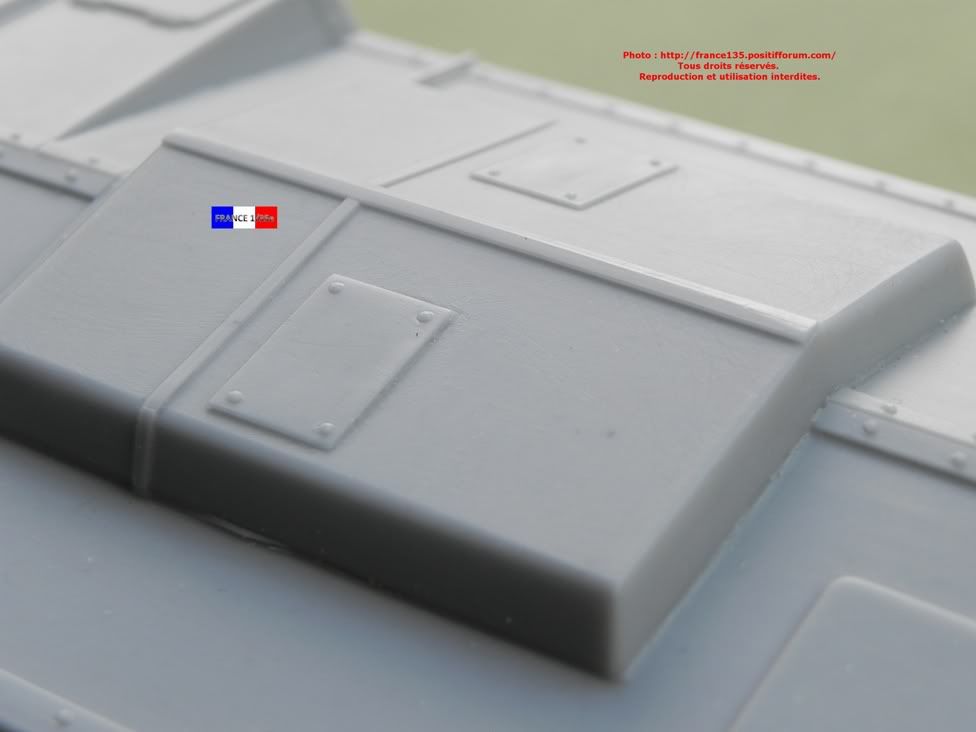

a) Le capot de toit:
Ce capot ne touche pas le toit proprement dit (comme malheureusement la partie encadrée en rouge le démontre), il y a un espace assez important dans le réalité... Refaire cette partie sera un travail énorme, l'épaisseur de la résine est très importante à cet endroit... De la très grosse chirurgie en perspective...

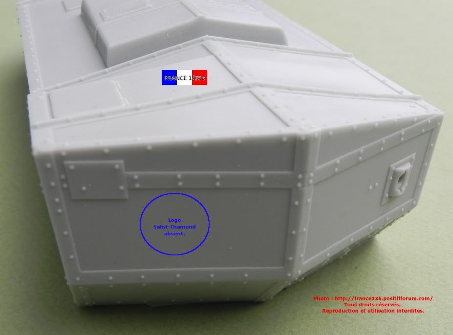

b) L'absence de logo:
No comment, nous sommes en présence du cas typique d'une mauvaise étude préalable avant la conception d'un master...

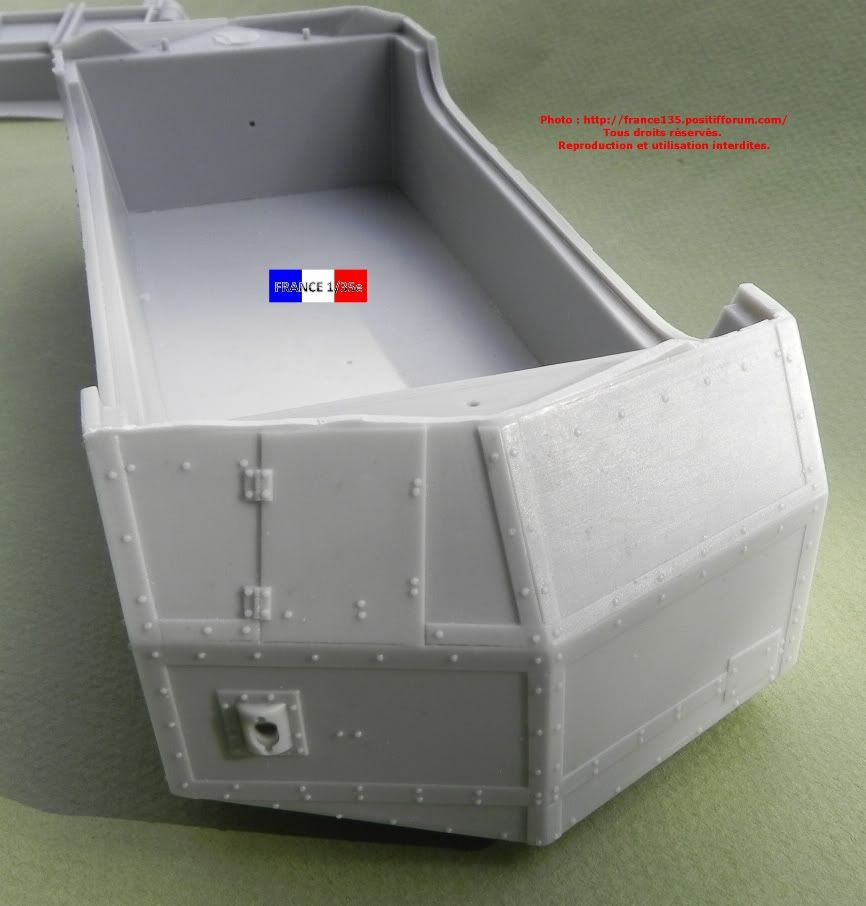

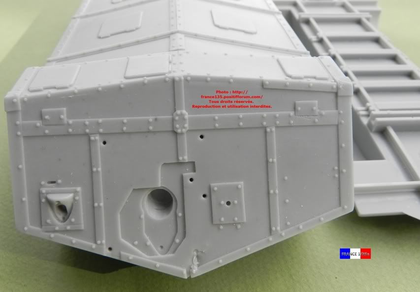

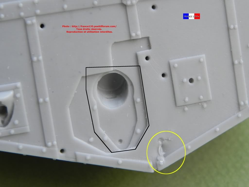

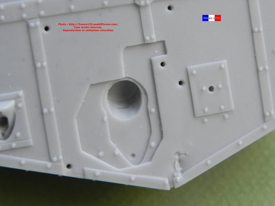

c) La face avant:
La partie cerclée en jaune montre une belle retassure, la partie encadrée en noir montre un découpage sujette à caution, j'ai le sentiment que l'on a un peu mélangé les versions à cet endroit...

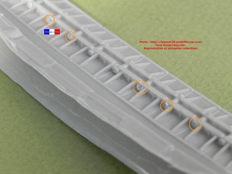

d) Des bulles, des bulles et encore des bulles...
